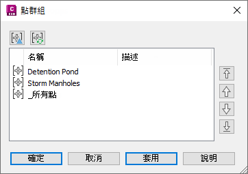

使用點群組顯示順序可以指定如何在圖面中顯示屬於多個點群組的點。
圖面的點群組顯示順序可以確定在開啟圖面或重生圖形時繪製點群組的順序。最後繪制清單中的第一個 (最高) 點群組。
每次重生圖面圖形時,一個點只繪製一次。屬於多個點群組的點由顯示順序中最高的點群組繪製,並且該點不受顯示順序中較低的點群組的影響。這可以確定用於顯示點的點型式、點標示型式和圖層。
點群組顯示順序還用於顯示標示中的高程和描述的取代值。如果一個點屬於多個點群組,則由顯示順序中繪製該點的第一個點群組決定是否使用取代值。如果點群組具有高程或描述的取代,則使用取代值顯示標示。如果點群組不具有取代,則顯示不含取代的標示。
