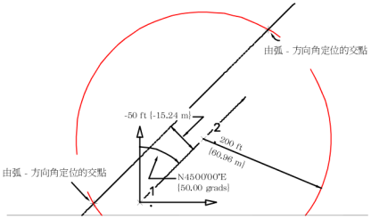

可以計算直線和弧之間的交點。直線可以透過點、方向角和偏移來建立。
「弧/方向角」。 ARCB [點] [半徑] [點 1] [方向角] [象限] [偏移]
NE 1 100 100
NE 2 200 200
ARCB 2 200 1 50 1 -50
! INTERSECTION # 1 NORTH:372.285978 EAST:301.575300
! INTERSECTION # 2 NORTH:98.424700 EAST:27.714022
交點位於以點 2 為中心、半徑為 200 的弧,與從點 1 繪製的方向角為 50.0000、向左偏移距離 50 的直線相交處。
