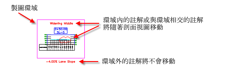

橫斷面視圖會與製圖環域一同建立。當您將 AutoCAD 註解或製圖元素或 Autodesk Civil 3D 中的註記標示新增至製圖環域內部、或使其與製圖環域相交時,它們會與橫斷面視圖相連,並且在橫斷面視圖被移動時跟著移動。
在以下插圖中,橫斷面周圍的製圖環域會顯示為洋紅色。新增至該圖紙的製圖元件會以紅色展示。
將樁號為 2+50 和 3+00 的橫斷面視圖在圖紙中向上移動或移出圖紙時,製圖環域中的製圖元素會隨橫斷面視圖一起移動。註記車道坡度的文字不會移動,因為它在製圖環域區域外部。
