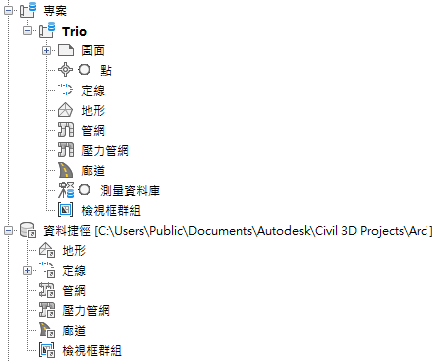

可以從探勘器樹狀目錄上的集合顯示和管理專案。
探勘器的專案集合
圖中展示了名為 Trio 的 Vault 專案的集合和名為 Arc 的資料捷徑專案的集合。兩個專案類型均是從預設的專案樣板建立的。因此,它們具有完全相同的地形、定線以及其他物件集合,並可以將這些集合做為多個圖面中的參考。
可以將多個專案儲存在同一工作資料夾中。資料捷徑專案的工作資料夾的預設位置是 C:\Users\Public\Documents\Autodesk\Civil 3D Projects;而針對 Vault 專案,則為 Documents\Vault。
「專案」集合中可以顯示多個 Vault 專案。對於資料捷徑專案,您可以透過變更資料捷徑資料夾來從一個資料捷徑專案切換至另一個資料捷徑專案。
透過在探勘器樹狀目錄上專案集合中的特定物件上按一下右鍵,便可存取大多數用來管理專案的指令。
