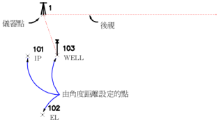

使用從前一個後視點旋轉的角度建立圖形頂點。要使用此指令,圖形中必須存在兩個或兩個以上的頂點。
「測量指令視窗」。 FIGURE ANG-DIST [角度] [距離]
