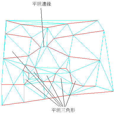

將等高線資料加入至不規則三角網地形後,結果地形會包含平面點位 (其點均來自同一等高線的三角形) 和平面邊緣 (接合來自同一等高線或不同等高線同一高程處之點的三角形邊緣)。
下圖展示了具有平面區域的地形,其中地面的三角形 (青色) 從紅色等高線建立。並指出了某些平面三角形和平面邊緣:
這些平面區域表示地形中不準確的區域。顯示此地形的等高線時,它們可能不符合平面區域周圍的原始等高線資料。顯示的等高線還可能還包含從中引出三條 (而非預期的兩條) 等高線線段的點。使用「最小化平面面積」作業,可以找到並消除在相同高程處具有三個點的三角形和連接相同高程處不同資料等高線之點的邊緣。

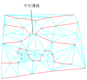

此選項可以掃瞄地形,以查找與某個非平面三角形共用非等高線邊緣的平面三角形。如果這兩個三角形形成了凸四邊形,則將交換共同的邊緣,同時建立兩個非平面三角形。這可能導致其他平面三角形與非平面三角形共用非等高線邊緣,並交換這些邊緣 (如果可能)。此程序將持續到沒有可能的交換為止。
此指令在四個相鄰地形點之間反轉不規則三角網線的方向。若要執行此作業,請確認地形型式已啟用點可見性。
若要取得更多資訊,請參閱〈關於地形型式和視覺化〉。
在指令執行之後,地形尺寸仍會維持不變,且該地形仍包含相同的點與三角形數量。

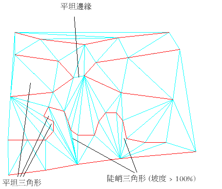

與之前的選項類似,此選項可以掃描地形,以查找所有點都在資料等高線上且與非平面相鄰三角形共用非等高線邊緣的平面三角形。但是,此選項並未交換三角形對的共同邊緣,而是在共同邊緣的中點處加入新點。此點的高程可以透過 NNI 平滑法來計算。
在多數情況下,此三角形在穿過平面區域的三角形鏈的邊緣處下降。一旦加入新點,將橫越平面三角形鏈,並向平面三角形邊緣加入新點,直至達到鏈的終點。沿鏈加入之點的高程在鏈的起點和終點高程間進行線性內插。
此選項將導致移除的平面三角形比「置換邊緣」選項所移除的要多。由「置換邊緣」選項移除的任何三角形也會由此選項移除。通常此選項還將產生較少的陡峭三角形。但是,會將其他點和三角形加入至地形:
在此圖中,已將 27 個點加入至地形。除了沿頂部邊界和左上方邊界的平面三角形之外,大多數平面三角形已移除。

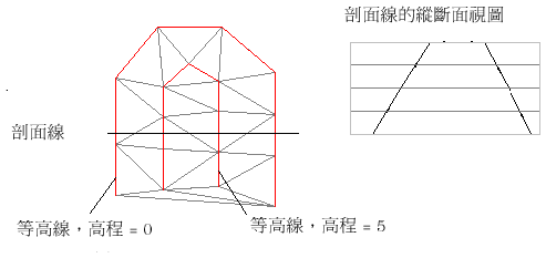

下圖展示了為山脊產生的地形,其中開放的等高線的終點位於地形邊界附近,但不在邊界上。已將等高線加入至地形模型,並且未指定「最小化平面面積的方法」依指定的選項:

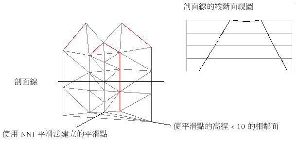

如果在已選取「向平面三角形邊加入點」選項的情況下執行「最小化平面面積」作業,則將取得以下結果:
出現這些結果是因為 NNI 內插法使用周圍的點來確定新點的適合高程。由於周圍的所有高程均低於平面三角形,因此為加入的點選取了低於平面三角形的高程,從而導致了山脊中的下陷。

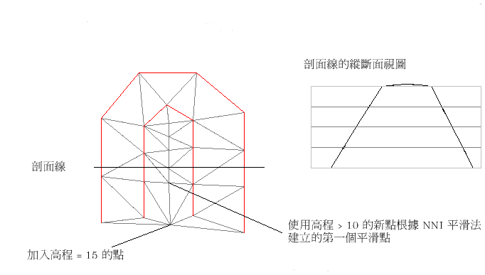

在此例證中,可以透過在等高線的開放端附近加入點位高程點來補充等高線資料,如下圖所示。然後,「最小化平面面積」作業將產生所需的路拱。
