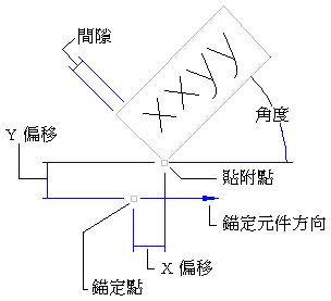

透過指定錨定元件、錨定點和貼附點來定義標示元件的位置。將相對於錨定元件和錨定點套用旋轉角度以及 X 和 Y 偏移。
下圖所示為這兩個點如何共同定位標示元件 (圖解中被旋轉的文字):
文字元件的錨定點和貼附點
當錨定設定為「圖徵」並且錨定點設定為「標示位置」時,錨定位於直線上。文字上的貼附點設定為「左下」。請注意,X 和 Y 偏移、角度和邊界間隙都是如何影響相對於貼附點和錨定點放置標示的方式的

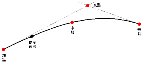

對於螺旋線標示,除標示位置、起點、終點和中點錨定外,還有交點錨定。
螺旋線標示錨定點

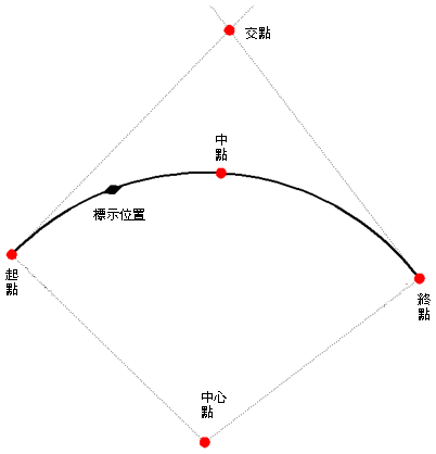

使用曲線標示錨定可以將標示貼附至弧的中心點。
曲線標示錨定點
