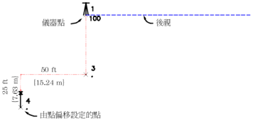

透過偏移由給定距離建立的上一個點建立新點。
PT OFFSET (點) [偏移] (前置) (描述)
NEZ 1 1000 1000 30.480
AZ 1 2 100
STN 1 1.585
BS 2
AD 3 100 30.480
PT OFFSET 4 15.240 7.620
! AZIMUTH: 224.2238 DISTANCE: 41.0350
! POINT 4 NORTH: 961.9000 EAST: 984.7600
! ELEV: <空>
點 4 位於相對於點 3 偏移距離為 15.240 且前置距離為 7.620 處。
透過偏移建立的點
