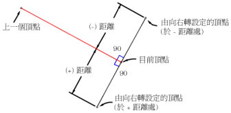

下圖說明了「右側轉彎」指令:
RT-TURN [距離]
指令同義字
RIGHT
RT
| 參數 | 定義 |
| 距離 | 從目前頂點到新頂點的距離。使用目前測量資料庫距離單位輸入此值。 |
