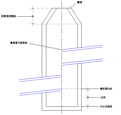

在 Autodesk Civil 3D 中,連接器結構具有內建的重調大小行為,該行為可控制圓框、連接的管及污水坑所能上移和下移的距離。
例如,如果上移最高管仰拱,將其高程升高至達到結構頂部 (圓框) 的點處,則圓框將自動上移。這是為了確保在垂直管間隙區域下方管仍與結構連接。重調大小行為允許連接器結構在沒有管連接到結構頂部的情況下,在結構頂部保持框高度、圓錐高度並保留垂直管間隙區域。
如果嘗試將連接的管移至結構的垂直管間隙區域中,您將注意到在圖面中結構的頂部 (圓框) 會自動上移。
這只是連接器結構中內建的重調大小行為的一個範例。其他重調大小行為可控制連接器結構的圓框或污水坑可以上移和下移的距離。

上移連接器結構的圓框 (結構的頂部) 後,僅圓框移至新高程處。連接的管和污水坑高程保持不變。
您無法將連接器結構的圓框下移至其涉入垂直管間隙區域的高程處。圓框必須永遠位於垂直管間隙區域上方。
將與連接器結構連接的管上移至其涉入垂直管間隙的點時,結構的頂部 (圓框) 會自動上移,以使管不涉入垂直管間隙區域。在此種情況下,結構的圓框高程將發生變更 (上移)。
如果上移管,但沒有達到涉入垂直管間隙區域的點處,則管將上移,但結構的其他部分將保持位置不變。在此種情況下,結構的圓框高程保持不變。
