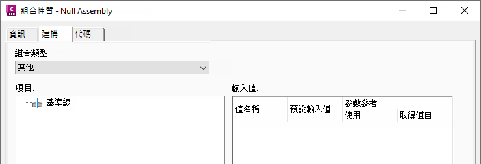

當系統無法找到在組合集檔案中參考的組合名稱時,會在建立的過程中,在交叉物件中建立一個空組合。
若您建立的交叉參考某組合名稱,而在所選組合集檔案內參考的任何組合圖面中都找不到該組合名稱,則 Autodesk Civil 3D 會自動建立空組合。空組合被當成一種預留位置物件來使用,它能讓系統在找不到組合的情況下,仍可建立交叉物件。
若在組合集檔案所參考的組合圖面中找不到該組合名稱,Autodesk Civil 3D 隨後會在目前圖面中搜尋該組合名稱。若在目前的圖面中找到該組合,則 Autodesk Civil 3D 會繼續使用該組合來建立交叉,並為該組合建立外部組合圖面 (若外部組合圖面不存在)。
透過空組合,Autodesk Civil 3D 即使在找不到所有參考組合時,仍可繼續建立交叉。
建立交叉後,您可指定適當的組合或不同的組合集。當您指定後,必須重新建立交叉廊道區域並重新建置該交叉,以將新的組合或組合套用至該交叉。您也可能需要重新建置廊道。
