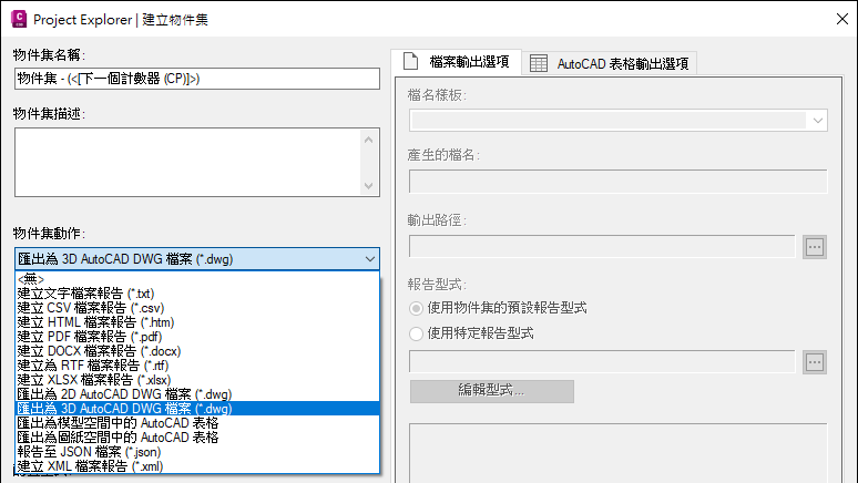

加入匯出 3D AutoCAD DWG 檔案的功能。
以下位置會提供此選項:
- 「建立物件集」對話方塊中的「物件集動作」清單。
- Project Explorer 中所有物件類型的「快速報告」/「匯出」關聯式功能表。
- AeccRunProjectExplorerActions 指令。
瞭解更多。

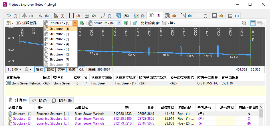

- 加入點選按鈕,可從視埠選取管網中的起點和終點結構。仍然可以從相應的下拉功能表中選取起點和終點結構。
- 改進了功能,在「管網」頁籤中為縱斷面視圖選取起點和終點結構時,可輕鬆捲動較長的結構清單。
- 在「結構」清單視圖的關聯式功能表中加入新項目,可將任何選取的結構指定為管網視圖中的起點或終點結構。在結構上按一下右鍵時,現在會提供以下附加選項:

- 在「建立物件集」對話方塊的「物件集動作」下拉式清單中,加入「建立 XML 檔案報告」。

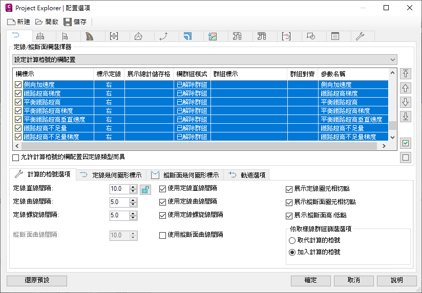

2026 版新增功能
軌道鐵路超高資訊
- 以下軌道鐵路超高值已加入至計算的樁號清單,並且可在報告和表格中使用。
- LateralAcceleration
- CantGradient
- EquilibriumCant
- EquilibriumCantGradient
- EquilibriumCantVerticalSpeed
- CantDeficiency
- CantDeficiencyGradient
- CantDeficiencyVerticalSpeed
- CantRatio
- CantJerk
- VerticalSpeed
