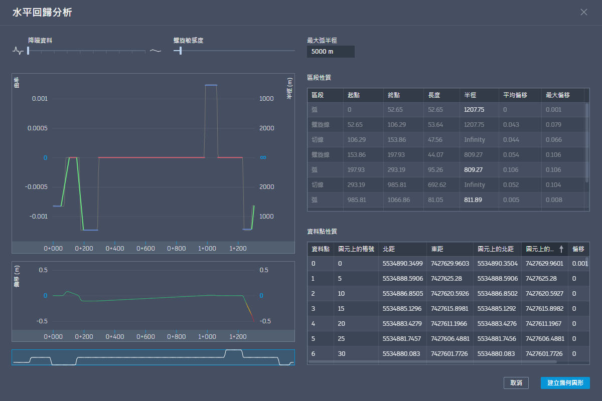

水平回歸分析是一種功能強大的技術,用於根據現有路徑的測量資料,為線性基礎設施建立最佳化定線。隨著時間的推移,鐵路軌道或道路等線性設施的幾何形位可能會偏離其原始位置,從而產生影響效能和安全性的缺陷。水平回歸可透過沿目前路徑取得測量點,並計算由切線 (直線)、圓形曲線和變化螺旋線等幾何元素組成的新「最佳擬合」定線,來解決此問題。主要目標是建立平滑、精確的定線,以盡量減少自現有設施位置的偏差 (或偏移)。
這種方法對土木工程師至關重要,尤其在鐵路和公路設計中,主要體現在以下幾個關鍵方面:該方法可在原始設計計畫遺失時,準確重新建立「原狀」幾何圖形,並且對於指導軌道維護和翻新專案至關重要。透過消除不規則情況,該方法可提高安全性和乘坐舒適性,同時最大限度地減少對基礎設施的磨損。此外,透過建立盡可能接近目前定線的定線,可以顯著降低升級期間的營造成本。這種將幾何線條擬合於實測資料的技術是改進線性專案設計、安全性和效率的基礎工具。
選取一條或兩條線性資料路徑 (COGO 點、地勢線或 2D/3D 聚合線),以使用水平回歸分析產生定線。使用隨後顯示潛在解決方案的水平回歸分析遠景,您可以調整閾值以細化要建立的最終定線資料。瞭解更多
