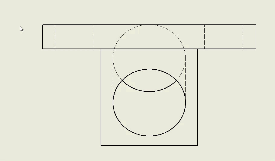

在圖形視窗中,選取幾何圖形,再拖曳以顯示標註。
若要加入線或邊的長度標註,按一下來選取幾何圖形。
若要在兩點、兩曲線,或曲線和點之間加入長度標註,按一下來選取每個點或每條曲線。
若要加入線性對稱標註或線性直徑標註,請選取兩條平行的直線或邊,按一下右鍵,然後選取「標註類型」
「線性對稱」或「線性直徑」。
若要加入線性前部縮短標註,請選取兩條線、邊或兩個點。然後按一下右鍵,並選取「標註類型」
「線性前部縮短」。
若要加入徑向標註或直徑標註,按一下來選取弧或圓。
若要加入角度標註,請選取兩條直線。
若要加入前部縮短角度或弧長標註,請選取兩條線,按一下右鍵,然後選取「標註類型」
「角度前部縮短」或「弧長前部縮短」。
若要加入互垂於所選邊旋轉的標註,請:1) 選取一條直線邊或兩點。2) 按一下右鍵,然後選取「標註類型」
「旋轉」。3) 選取一條直線,以建立標註的平行或互垂方向。
若要透過弧長、角度或弦長標註為弧段加入註解,請點選弧。然後按一下右鍵,並選取「標註類型」
「弧長」、「弧長前部縮短」、「角度」、「角度前部縮短」或「弦長」。
若要加入隱含的交點標註,請選取第一條曲線,按一下右鍵,然後選取交點。選取定義隱含交點的第二條曲線,然後選取要標註的元素 (或其他隱含交點)。
按一下以在適當的位置放置標註。
 展示如何建立對齊式標註根據以下各項輸入建立對齊式標註:
 展示如何建立線性標註根據以下輸入建立線性標註:
根據以下輸入建立線性標註:
根據以下輸入建立線性標註:
 展示如何建立角度標註根據以下各項輸入建立角度標註:
 展示如何建立直徑標註使用以下關聯式功能表選項建立直徑標註:
 展示如何建立半徑標註使用以下關聯式功能表選項建立半徑標註:
