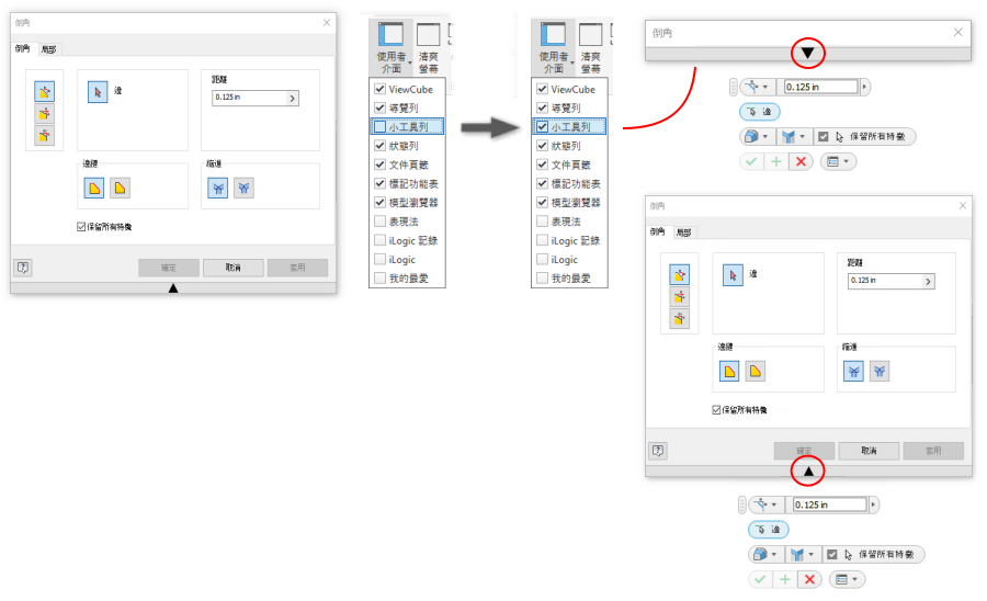

顯示或隱藏小工具列
有數個 Inventor 對話方塊包含小工具列,它們可能顯示在對話方塊的旁邊。
這些小工具列上的可用選項與對話方塊選項相同。當您存取以下指令時,您可以選擇顯示或隱藏小工具列:「薄殼」、「面拔模」、「倒角」和「接頭」。依預設,小工具列不顯示。
顯示或隱藏小工具列
  1. 在功能區上,按一下「檢視」面板 「使用者介面」面板 「小工具列」。
  2. 除選/選取「小工具列」勾選方塊,以僅顯示對話方塊。
    如果選取此選項,會在您存取以上其中一個指令時同時顯示對話方塊和小工具列,如下圖所示:
若要最大化圖形空間量,請關閉這些小工具列的顯示。
