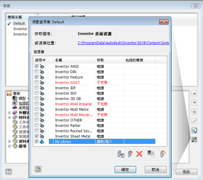

Inventor 資源中心資料庫中包含超過 750,000 個零件和 18 個國際標準。根據您的設計需求,僅載入必要資源庫有助於提高載入資源中心和從中放置內容的速度。
如果您僅使用小部分資源庫內容,請考量將所需的族群複製到自訂資源庫,然後將其載入到您的專案設定。
