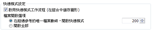

在「應用程式選項」中啟用快速模式,並設定預設開啟行為。
  1. 在功能區上,按一下「工具」頁籤 「選項」面板 「應用程式選項」
  2. 按一下「組合」頁籤。
  3. 按一下「啟用快速模式工作流程」。
  4. 指定您要使用的「檔案開啟選項」。若要處理大型組合,請選取「在超過參考的唯一檔案數時,開啟快速模式」,並指定值。此值可根據唯一檔案門檻值,設定預設開啟行為。這可讓您在快速模式下開啟大型組合,而較小或不太複雜的組合則會完全開啟。檔案開啟時間取決於複本的數目、模型幾何圖形的複雜性以及系統硬體規格等係數。

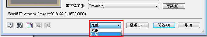

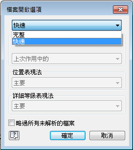

進入快速模式
啟用快速模式並儲存組合後,在開啟超過唯一檔案數值的組合時,門檻值用於呼叫「快速載入」。開啟組合時,您可以使用下列其中一種方法,取代預設檔案開啟行為:
