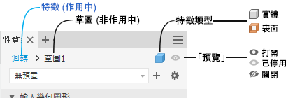

「性質」面板頂端是軌跡。首先顯示特徵定義,如果按一下軌跡草圖文字,即可在特徵定義與編輯草圖之間快速移動。按一下軌跡特徵文字,即可返回特徵環境。
軌跡右側是特徵類型。類型決定「性質」面板中顯示哪些選項。
指定特徵類型:

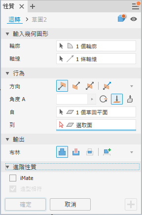

指定輸入幾何圖形。您可以使用窗選方式快速選取相同草圖內的多個封閉輪廓。
輪廓 - 依預設,輪廓選取器處於作用中狀態,並且會發生以下情況:
只有一個輪廓 - 自動選取輪廓。
軸線 - 在顯示畫面中按一下右鍵並選取「繼續」,或按一下性質面板選取器,然後從作用中草圖中選取一條軸線。
指定「行為」參數。
方向
 預設:僅向一個方向擠出。
 預設:僅向一個方向擠出。 翻轉:向「方向」(預設) 的相反方向迴轉。
 翻轉:向「方向」(預設) 的相反方向迴轉。 對稱:向草圖平面的兩個相反方向迴轉,且在每個方向使用指定「角度 A」值的一半。
 對稱:向草圖平面的兩個相反方向迴轉,且在每個方向使用指定「角度 A」值的一半。 不對稱:向草圖平面的兩個相反方向迴轉,且使用「角度 A」和「角度 B」這兩個值。針對每個角度輸入一個值。按一下
 不對稱:向草圖平面的兩個相反方向迴轉,且使用「角度 A」和「角度 B」這兩個值。針對每個角度輸入一個值。按一下  「翻轉」可置換角度值。
「翻轉」可置換角度值。角度
角度 A:指定起始和終止平面之間的迴轉角度。拖曳操控點將以 5 度的增量修改值。
角度 B:指定次要方向的角度。會針對「不對稱」方向顯示此選項。
 完整:將輪廓迴轉完整的 360 度。
 完整:將輪廓迴轉完整的 360 度。
 到:對於零件迴轉,需要指定在其上終止迴轉的結束面或平面。如果終止面與迴轉特徵不相交,面會自動延伸以建立特徵。使用「最小解法」
 到:對於零件迴轉,需要指定在其上終止迴轉的結束面或平面。如果終止面與迴轉特徵不相交,面會自動延伸以建立特徵。使用「最小解法」 選項可協助進行解析。
 選項可協助進行解析。
 延伸面至終止特徵 -「到」或「到下一個」選取項與迴轉輪廓不相交時,會自動啟用此選項。您也可以手動打開或關閉此選項。
 延伸面至終止特徵 -「到」或「到下一個」選取項與迴轉輪廓不相交時,會自動啟用此選項。您也可以手動打開或關閉此選項。 最小解法 - 如果終止面的選項不明確,請指定擠出終止於最近的面。
 最小解法 - 如果終止面的選項不明確,請指定擠出終止於最近的面。對於組合迴轉,您可以選取位於其他元件上的面和平面。要選取的工作平面和工作點,必須與要建立的組合迴轉位於同一組合層級。
 到下一個﹕需要相交本體,以在指定方向終止迴轉特徵。使用「終止符」選取器,選取要終止迴轉的實體,以及迴轉特徵的方向選項。
對於多重本體零件,請按一下「從」選取器並選取參與本體。
對於非基準特徵,請指定一個作業:
 接合:可將由迴轉特徵建立的體積加入到其他特徵或本體。在組合環境中不可用。
 接合:可將由迴轉特徵建立的體積加入到其他特徵或本體。在組合環境中不可用。 切割:可將由迴轉特徵建立的體積從其他特徵或本體中移除。
 切割:可將由迴轉特徵建立的體積從其他特徵或本體中移除。 相交:從迴轉特徵和其他特徵的共用體積中建立特徵。刪除未包括在共用體積中的材料。在組合環境中不可用。
 相交:從迴轉特徵和其他特徵的共用體積中建立特徵。刪除未包括在共用體積中的材料。在組合環境中不可用。 新實體:建立實體本體。每個實體本體均為從其他本體中分離出來的獨立特徵集合。如果需要,請更名本體。
 新實體:建立實體本體。每個實體本體均為從其他本體中分離出來的獨立特徵集合。如果需要,請更名本體。進階性質
iMate (可選) 將 iMate 放置在完整環形邊上。Autodesk Inventor 會嘗試將 iMate 放置在最可能有用的封閉迴路上。在大多數情況下,僅在每個零件上放置一個或兩個 iMate。
造型相符:如果您在零件檔中選取一個開放輪廓,請指定是否要使造型相符;如果是這樣,請選取要保留的一側。
選取「造型相符」會建立洪水填滿迴轉特徵。輪廓的開放端點將延伸至迴轉軸線 (如果可能),或延伸至本體的併入方塊。對於定義面上的拓樸變更,「造型相符」迴轉可產生穩定且可預測的本體。
清除「造型相符」選項,可透過將開放端延伸至零件並封閉它們之間的間隙,來封閉開放輪廓。將建立迴轉,就像您指定了封閉輪廓一樣。
