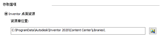

若要以單機版使用者的身分進行工作,請在安裝時選取「桌面資源」選項。資源中心資源庫會安裝到安裝時指定的本端桌面資源資料夾。安裝後,資源中心即可供使用。

桌面圖庫在本端的 SQLite 資料庫中進行管理。使用資源中心時,SQLite 會在安裝資源中心檔案的資料夾中產生 .WAL 和 .SHM 暫存檔 (ProgramData\Autodesk\Inventor 2021\Content Center\Libraries\)。若要取得有關這些暫存檔的更多資訊,請參閱 https://www.sqlite.org/tempfiles.html
注意事項: 您可以透過「應用程式選項」對話方塊的「資源中心」頁籤變更預設位置。
