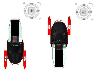

ViewCube 工具的外框有助於指出其所處的方位形式:標準或固定。當 ViewCube 工具處於標準方位,且未定位至二十六個預先定義的零件之一時,其外框會顯示為虛線。當 ViewCube 工具約束至預先定義的視圖之一時,其外框會以連續的實線表示。

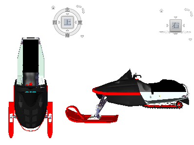

轉向面視圖
從其中一個面視圖中檢視模型時,會在 ViewCube 工具旁邊顯示兩個轉向箭頭按鈕。使用轉向箭頭圍繞視圖中心將目前視圖順時鐘或逆時鐘旋轉 90 度。
切換到相鄰面
如果在從其中一個面視圖中檢視模型時 ViewCube 處於作用中,則會在 ViewCube 工具旁邊顯示四個正投影三角形。您可以使用這些三角形切換到其中一個相鄰面視圖。
前視圖
您可以定義模型的前視圖,以在 ViewCube 工具上定義面視圖的方向。連同前視圖在內,模型的「上」方向也可以用來定義面視圖在 ViewCube 工具上的方向。
