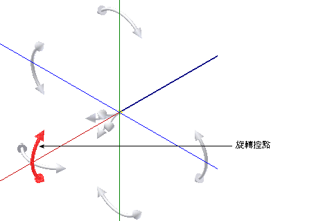

當「帶折彎的細配管」型式處於作用中時,3D 正投影佈線顯示上會顯示旋轉控點。顯示旋轉控點時,您便可以以任意角度建立折彎。

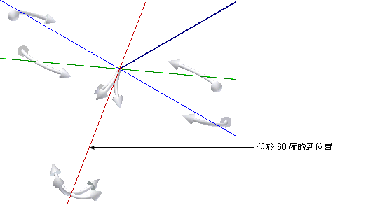

若要使用「旋轉控點」,可按一下指向所需角度位置的箭頭,並將其拖曳至所需的位置。會根據 3D 角度鎖點值以規則的增量進行鎖點。此值在「工具」頁籤 「選項」面板 「文件設定」「塑型」頁籤上進行設定。
當您對新位置滿意時,可在直線上選取一點,以在新位置建立段。佈線路徑變更為新角度位置。您還可以使用旋轉控點建立一系列折彎,以獲得複合折彎。
