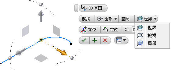

使用「「3D 轉換」重新定位 3D 草圖圖元
啟動「3D 轉換」指令,然後選取要編輯的一個或多個 3D 草圖圖元。
- 按一下「3D 草圖」頁籤  「修改」面板 「修改」面板 「3D 轉換」 「3D 轉換」 。 。
- (可選) 選取轉換模式: -
- 全部。所有操控點均可用。
- 轉換。僅轉換操控點可用。
- 旋轉。僅旋轉操控點可用。
- 或者,選取空間模式: -
- 世界。相對於模型原點確定操控點的方位。
- 視圖。相對於模型的目前視圖確定操控點的方位。
- 本端。相對於所選物件確定操控點的方位。
- (可選) 選取「尋找」以重新定位三向軸。
- (可選) 選取「定位」,以重定三向軸方位。
- 輸入精確的 X、Y、Z 或角度值,或自由拖曳來移動所選項。
- 按一下「確定」以完成。
