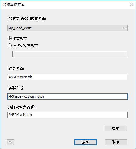

    • 開啟「資源中心編輯器」。如果沒有文件處於開啟狀態,請從「工具」>「編輯器」開啟該編輯器;在零件或組合文件中,請從「管理」>「編輯器」開啟該編輯器。選取結構造型族群,然後按一下右鍵以選取「將複本儲存成...」。
  3. 選取您的可讀寫資源庫做為複製目標資源庫,編輯族群名稱並視需要變更描述,然後按一下「確定」。

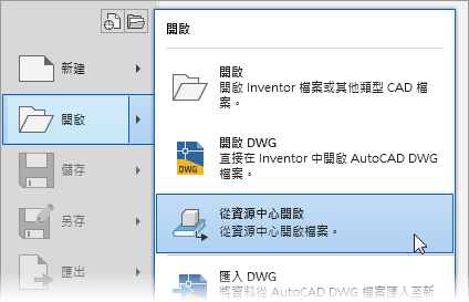

  5. 按一下 Inventor 圖形顯示左上角的「檔案」功能表,然後選取「從資源中心開啟」。
  6. 瀏覽至所需的結構造型項目 (例如「I 形樑」),然後選取該項目,以接收自訂槽口輪廓。
