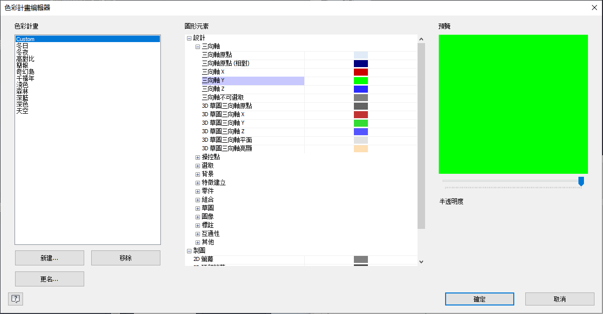

使用「色彩計畫編輯器」,您可以自訂在 Inventor 中使用之圖形元素的色彩計畫。
新增功能:2022.1
變更圖形元素的色彩計畫
加入、移除或更名自訂色彩計畫
重要: 在「應用程式選項」對話方塊中按一下「取消」後,會回復您在「色彩計畫編輯器」中所做的任何變更。若要儲存變更,您必須在「應用程式選項」對話方塊中按一下「套用」和/或「確定」。
重新啟動 Inventor,以使用新設定。
注意事項: 使用「應用程式選項」對話方塊中的「匯出」與「匯入」按鈕,將這些設定匯出自或匯入至應用程式選項 .xml 檔案。
