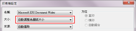

按一下「大小」下拉箭頭,然後選取「自動調整為圖紙大小」,以批次列印設定為不同圖紙大小和方位的多個圖檔 (.idw)。這個新選項會自動選擇圖紙設定中所指定的適當紙張大小和方位。
僅當工作排程「列印檔案」對話方塊中的檔案為圖檔 (.idw) 時,此設定才可用。
