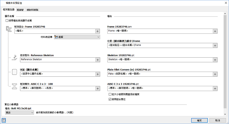

規劃框架產生器的「檔案命名預設值」,以自訂框架構件的名稱和資料夾位置。
值方塊上方的預覽中顯示的號碼為範例,而非實際號碼。
自訂左欄中的項目以規劃顯示名稱。自訂右欄中的項目以規劃檔名和位置。如果您希望在瀏覽器中顯示檔名,請啟用「使用檔名做為顯示名稱」勾選方塊。
按一下值方塊以指定在名稱中放置該屬性,然後按一下 + 檢視可用選項清單,並選取列示的一個或多個項目。按一下清單中的「重置」選項,可還原值方塊的預設值。
若要變更預設小數標識,請從「單位小數標識」下拉式清單中選取小數標識。
展開「位置」以指定「組合路徑」、「工作區」或「使用者路徑」。
勾選「使用組合單位」可使用組合中指定的單位。清除選取可使用樣板單位。
