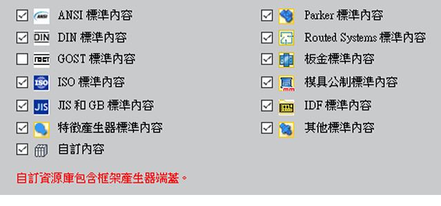

在 Inventor 安裝程式登陸頁面上,按一下「Autodesk Inventor 圖庫」。
按一下向下箭頭
,然後選取您要存取的資源庫。
按一下向上箭頭
,以關閉並返回產品清單。

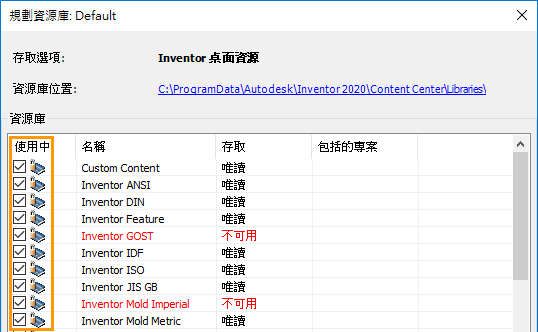

將在 Autodesk Inventor 資源中心資源庫中選取的資源中心資源庫,直接安裝在本端電腦上做為桌面資源。
可讓您選擇將 Inventor 圖庫安裝為桌面資源,或安裝為資源中心資源庫以在 Vault 伺服器上共用。
在「專案」對話方塊中,按一下右側的「規劃資源中心」按鈕。
在「規劃資源庫: 專案名稱」對話方塊中,確保選取「自訂內容」資源庫。
按一下「確定」。
