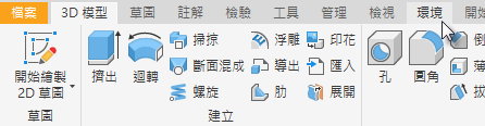

在零件檔中存取環境
在零件檔中,於功能區上按一下「環境」頁籤。
按一下提供的其中一個環境。
- Inventor Studio
- BIM 內容
- 應力分析
- 動力學模擬
- 電纜與線束
- 粗細管
- 3D 列印
注意事項:
- Autodesk Simulation 產品和 Autodesk Inventor 中都提供了「動力學模擬」和「應力分析」。
- 僅在 Autodesk Inventor 中提供了「電纜與線束」和「粗細管」。

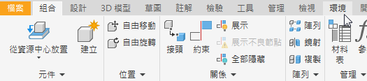

在組合檔中存取環境
在組合檔中,於功能區上按一下「環境」頁籤。
按一下提供的其中一個環境。
注意事項: Autodesk Simulation 產品和 Autodesk Inventor Professional 中都提供了「動力學模擬」和「應力分析」。僅在 Autodesk Inventor Professional 中提供了「電纜與線束」和「粗細管」。

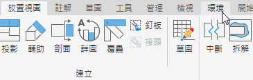

在圖檔中存取環境
在圖檔中,於功能區上按一下「環境」頁籤。
