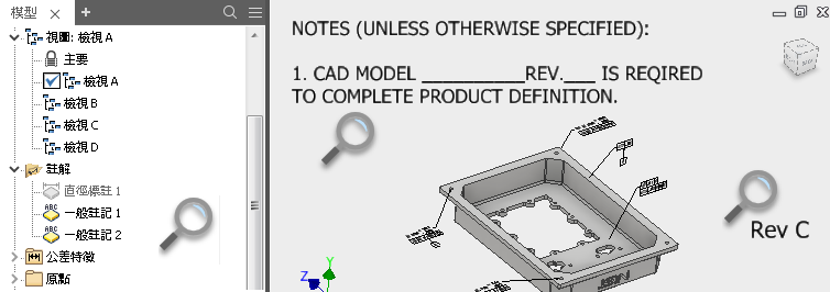

秘訣: 在 Inventor 中,加入到 3D 模型的註解不會旋轉並且永遠正垂於作用中的視圖。匯出的 PDF 檔中的註記文字隨視圖旋轉。為取得最佳結果,請參閱做為範例的以下影像,並在匯出前執行以下操作:
  1. 啟用視圖 B、C 和 D 並關閉一般注意事項 1 和 2 的可見性。
  2. 使視圖 A 處於作用中狀態,確認模型方位以及視圖中的註記可見性正確,然後匯出模型。
