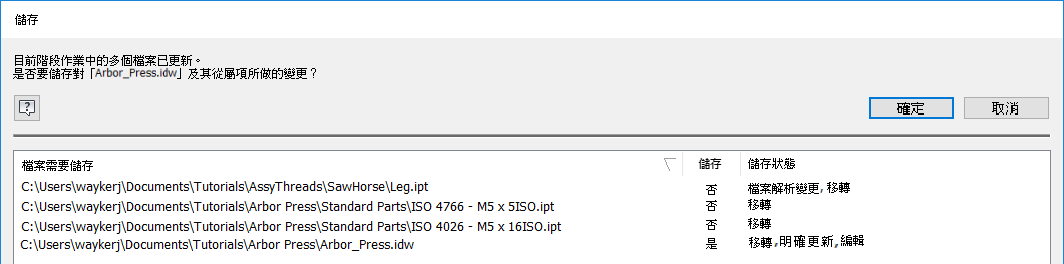

按一下「檔案」
「儲存」,或「檔案」
「另存」
「將複本儲存成」。參考檔案變更會導致顯示「儲存」對話方塊。
列示具有尚未儲存的變更的參考檔案。
指定是否儲存檔案、所有列示的檔案或選取的一組檔案。您可以儲存所有變更的檔案,或選取要儲存的檔案。
當您儲存圖面時,會顯示已變更但尚未儲存的從屬檔案。
對一個或多個欄的寬度所做的變更,會在階段作業之間保留。例如,如果您增加「檔案需要儲存」欄的寬度,則指定的寬度將在各個階段作業之間保留,直到您指定不同的寬度。
按一下欄名稱可切換文字的顯示。
按一下儲存狀態即可變更儲存狀態 (例如,按一下「是」會變更為「否」)。
「儲存狀態」欄顯示下列狀況的儲存狀態:
