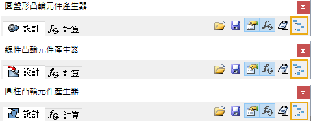

依預設,會在組合的根層級建立零件 。若要在次組合中建立零件,請按一下切換按鈕。
