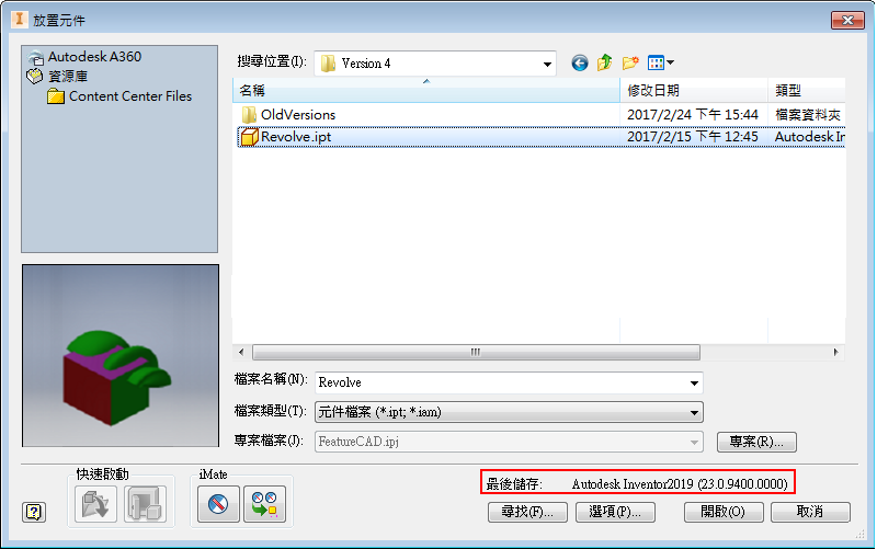

將較新版零件檔置入組合檔中:在組合檔中,於功能區上,按一下 「組合」頁籤
「元件」面板
「放置」。
瀏覽並選取要放置的較新版零件檔 (.ipt)。將顯示上次用於儲存該檔案的 Inventor 版本。
(可選) 按一下「選項」以開啟「檔案選項」對話方塊,並指定設計視圖表現法。按一下「確定」。
在「放置元件」對話方塊中,按一下「開啟」。會建立實體和曲面本體。
您可以視需要放置多個例證。

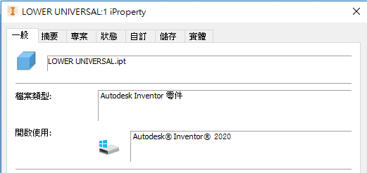

會提供較新版零件的 iProperty。

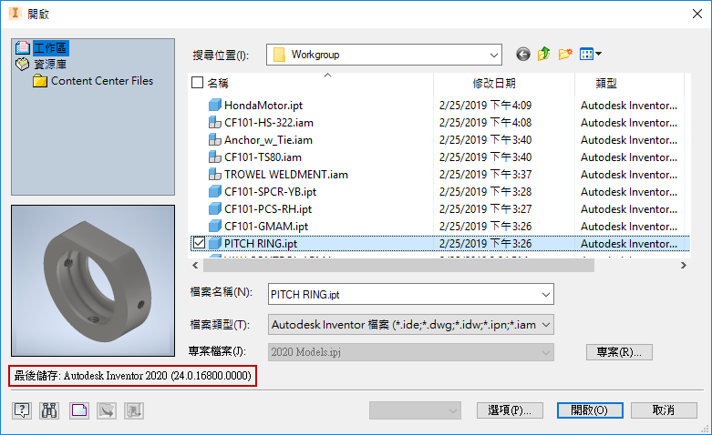

執行以下作業之一:
「插入」面板
「導出」
。瀏覽並選取要開啟的較新版零件檔 (.ipt)。
(可選) 按一下「選項」以開啟「檔案選項」對話方塊,並指定設計視圖表現法,然後按一下「確定」。
在「檔案開啟」對話方塊中,按一下「開啟」。會建立實體和曲面本體。
在「導出零件」對話方塊中,您可以包括或排除實體和曲面本體。
按一下「套用」以儲存變更。
