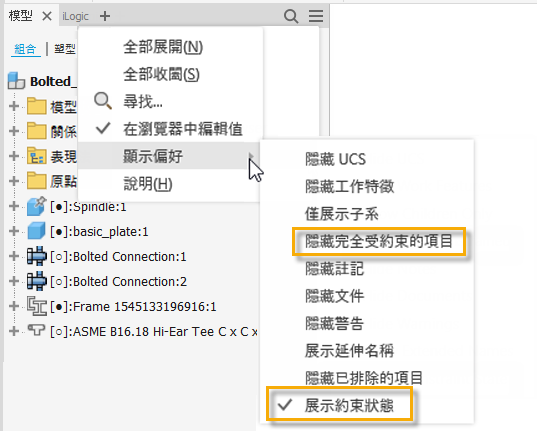

依預設,約束狀態會在組合瀏覽器中顯示為
或
,以指示三種狀態之一:
完全約束:黑點指示元件已完全約束。
約束不足:空心點指示元件約束不足且需要注意。若要解決問題,請先開啟「編輯約束」對話方塊,以找出可能的問題。
未知:虛線指示元件的約束狀態未知。若要解決此狀態,請重建組合:在功能區上,按一下「工具」頁籤
「管理」頁籤
「更新」面板
「全部重建」
使用「顯示偏好」功能表選項:
和
「工具」
「管理」
「文件設定」
「塑型」頁籤中,還提供「在瀏覽器中展示約束狀態」設定。依預設,此設定處於停用狀態。
