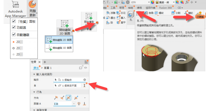

亮顯新指令、更新的指令和「性質」面板上的功能選項。
新徽章和更新的徽章展示在指定版本後有哪些指令是新指令或更新的指令。瞭解如何使用徽章。
新增功能:2021、2021.1、2022
選取「功能區」選項後,新指令和更新的指令會顯示徽章。徽章讓您可以輕鬆地識別並探索新指令或更新的指令。您可以控制徽章顯示,以及顯示徽章的版本或更新。
清單顯示目前版本之前的三個舊發行版本。例如,如果目前版本是 2024,則清單中會包括 2023-2021。
如何使用這項功能呢?想象一下,您過去使用的是較早版本 (例如 2022 版),現在要轉為 2024 版。您想要瞭解自 2022 版後加入和更新的指令。您選取「2022」,這樣 2022 版之後的所有新指令和更新的指令 (發行版本和更新) 都會顯示徽章。
在新指令、更新的指令和「性質」面板上展示亮顯徽章
  1. 在「工具」頁籤 「選項」面板上,按一下「亮顯更新」。隨即顯示發行版本 (包括更新) 清單。預設為關閉狀態。
  2. 選取一個版本或更新。在所選版本或更新之後有更新指令或新指令的功能區指令上,會顯示徽章。
隱藏徽章
若要隱藏徽章,請除選「性質」面板「功能區」。您可以隨時將其重新打開,並喚起您對新指令或更新指令的記憶。
如果打開「自動隱藏」選項,會在第一次使用指令或選項之後關閉徽章顯示。此功能可讓您瀏覽新指令或更新的指令,並知曉您尚未使用或探索哪些指令。關閉「自動隱藏」可使徽章保持可見。
「性質」面板徽章
「性質」面板上的徽章會指示新功能選項和不容易看到的功能選項,例如「進階設定」功能表上的選項。您可以選取或除選「亮顯更新」下拉式功能表中的方塊,來變更徽章顯示。

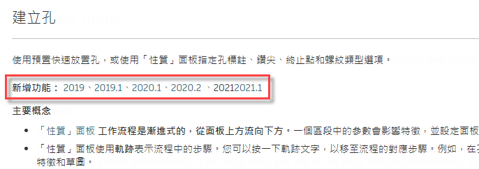

瞭解新指令和更新指令的內容
新指令和更新指令的內容頁面會顯示返回「新增功能」主題的連結。這些連結會展示發生相關變更的版本。
