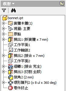

在瀏覽器中的特徵節點名稱後顯示延伸資訊
顯示有關瀏覽器中零件特徵的詳細資訊。可在零件、板金零件、組合塑型視圖和圖面環境中顯示延伸的特徵名稱。
重要: 可在「設計資料」資料夾中的 FeatureAutoname.xml 檔案中自訂延伸資訊格式。您可以在「應用程式選項」對話方塊的「檔案」頁籤或在「專案」對話方塊中,變更「設計資料」資料夾的預設安裝位置。
