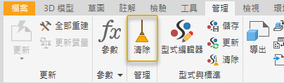

設計完成後,可能會留下一些不再使用的工作特徵和草圖。可以使用「清除未使用項目」指令,選擇性地移除這些無關的資料。
可在零件或組合環境中,從以下位置存取「清除未使用項目」指令:
  1. 按一下「清除未使用項目」。Inventor 會掃瞄模型中是否有未使用的工作特徵和草圖,並在對話方塊中顯示這些特徵和草圖。
  2. 對於要移除的每個物件,將「是否清除?」值設定為「是」
  3. 按一下「確定」。
