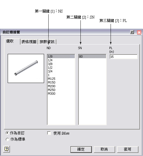

一個 iPart 中可含有多達九個鍵,用於針對粗細管型式定義 AutoDrop 和篩選 iPart 的條件。
管 iPart 一般具有三個族群主鍵欄:標稱大小、列表號碼和管長。對於範例管 iPart:
配件 iPart 一般具有一個族群主鍵欄:標稱大小。對於範例彎頭 iPart,在「其他」頁籤上,NPS 是主鍵 {1}。
以下影像說明了在資源中心中,iPart 族群主鍵欄與零件族群縮圖頁面之間的關係。
族群主鍵欄在資源中心中零件族群的檔案命名資料架構中發揮重要作用。建立和發佈之後,後續的架構鍵結合會在資源中心構成預先定義性質的值。在此情況下,{DESIGNATION} 是 pipe {NS} {SN} {PL},其中 pipe 指示導線管零件類型。
