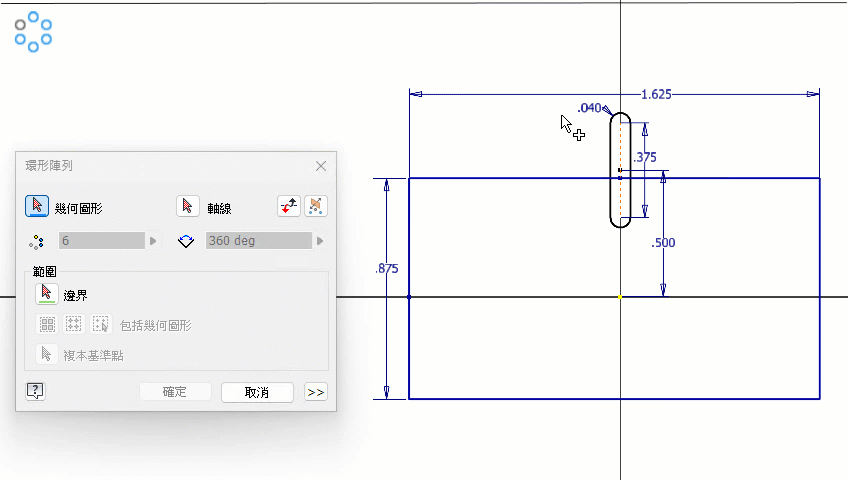

建立環形陣列 (2D 草圖)
  1. 在草圖中,按一下「草圖」頁籤 「陣列」面板,然後按一下「環形」
    「環形陣列」對話方塊將開啟,依預設,「選取」模式將處於作用中的狀態。
  2. 在圖元區中,選取要陣列的幾何圖形。
  3. 在「環形陣列」對話方塊中,按一下「軸線」選取工具,然後選取點、頂點或工作軸線,以定義為陣列軸線。在圖元區中,箭頭表示軸線。
  4. 在「計數」欄位 中輸入要建立的元素數量,並在「角度」欄位 中輸入第一個陣列元素和最後一個陣列元素之間的度數。
    注意事項: 角度可以是一個參數式方程式。
  5. (可選) 在「範圍」區段中,按一下「邊界」,然後在圖元區中,於您定義的邊界內按一下滑鼠。邊界是繪製或投影的草圖。指定有邊界陣列的包含方式。從以下內容中選擇:
    • 包括幾何圖形:完全位於邊界內的所有陣列複本均會用於陣列。
    • 包括形心:形心位於邊界內的所有陣列複本均會用於陣列。
    • 基準點:按一下基準點選取器 並選取一個複本上的基準點,然後基準點位於該邊界內的所有複本均會用於陣列。若要重新定義基準點,請按一下選取器,然後選取其他點做為基準點。請注意,選取新點後,選取項會更新。
  6. (可選) 展開 對話方塊,並選取進階選項:
    • 抑制抑制所選的元素。抑制的元素不包括在輪廓或圖面草圖中。在會消耗幾何圖形的特徵中,您必須手動抑制元素。受抑制的元素會在圖元區中顯示為虛線形式。
    • 關聯式。如果選取此選項,變更零件時陣列會更新。如果未選取此選項,則會移除約束,並且在您變更元素時不會更新陣列。
    • 擬合。指定陣列元素是否均勻地排布在指定的角度範圍內。如果未選取,則陣列間距將測量元素之間的角度,而不是陣列的整體角度。
  7. 按一下「確定」以建立陣列。
