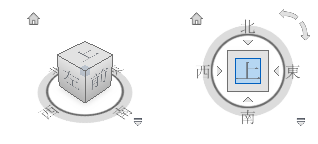

Autodesk® ViewCube® 是一個持續的介面,您可按一下並拖曳它以調整模型的檢視點。ViewCube 會以非作用中狀態顯示在視窗上方的其中一個角上。當您將游標放置在其上方時,它將變為作用中狀態。
可選羅盤顯示在 ViewCube 下方。它指示哪個方向被定義為模型的北向。
在視圖發生變更時,ViewCube 會重新定位,以提供關於模型目前檢視點的視覺反饋。

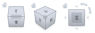

透視與正交面 模型視圖發生變更時,視圖會更新。它會使用上次的投影模式進行更新,除非為 ViewCube 設定的目前投影模式為「透視與正交面」。在這種情況下,所有視圖以透視投影顯示,除非您從以下其中一個面視圖檢視模型:上視圖、下視圖、前視圖、後視圖、左視圖或右視圖。
