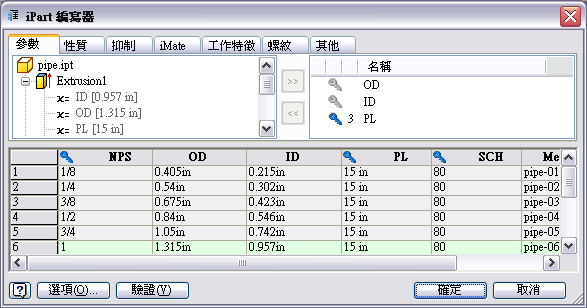

每個「iPart 建立」表格具有一個預設列。預設列決定您在資源中心中開啟零件族群時顯示的資源庫零件。
例如,開啟範例管 iPart Autodesk\Inventor Professional
以綠色亮顯的列為預設列。若要變更預設列,在相應的列號碼 (如 1/2) 上按一下右鍵,然後選取「設定為預設列」。按一下「確定」,圖形視窗中的管零件即會自動更新。
管 iPart 會發佈至資源中心。現在當您開啟零件族群時,預覽影像會展示預設列中含參數的零件。
您可以開啟 90 度彎頭和 45 度彎頭,以在「iPart 建立」對話方塊中確認它們的預設列。
