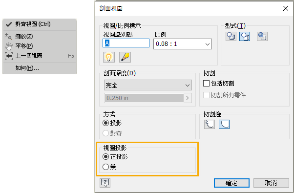

建立剖面視圖時,依預設,視圖會與父系視圖對齊。您可以使用下列任一方法,以啟用/停用與基準視圖之正投影視圖的對齊。停用對齊時,您可以將剖面視圖與任何其他視圖對齊,因為它不再與父系視圖對齊。
建立剖面視圖,但不按一下進行放置。
從父系視圖拖走剖面視圖時,請使用下列其中一種方法停用對齊:
關聯式功能表
在圖形視窗中按一下右鍵,然後除選「對齊視圖」。
「剖面視圖」對話方塊
在「視圖投影」下,選取「無」。
按住 Ctrl 鍵
按一下以將剖面視圖放置到所需位置,然後鬆開 Ctrl 鍵。
