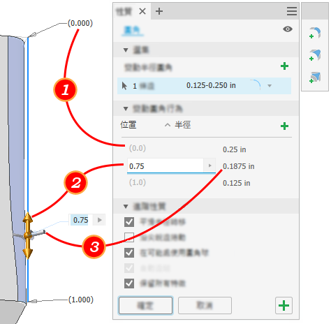

變動半徑圓角範例
  1. 圓角半徑操控點
  2. 位置操控點
圖元區顯示
圖元區顯示覆疊在圖形視窗上,用於支援直接操控作業。它通常包含操控點和值編輯控制。大多數圖元區值編輯控制都有對應的「性質」面板值編輯控制。
