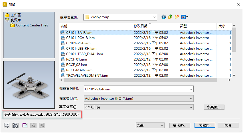

使用「開啟」或「放置」指令,建立對較新版組合檔的參考:
「元件」面板
「放置」。瀏覽並選取要開啟的較新版組合檔 (.iam)。
(可選) 按一下「選項」以開啟「檔案選項」對話方塊,並指定設計視圖表現法和位置表現法。按一下「確定」。
在「放置元件」對話方塊中,按一下「開啟」。會建立實體和曲面本體。

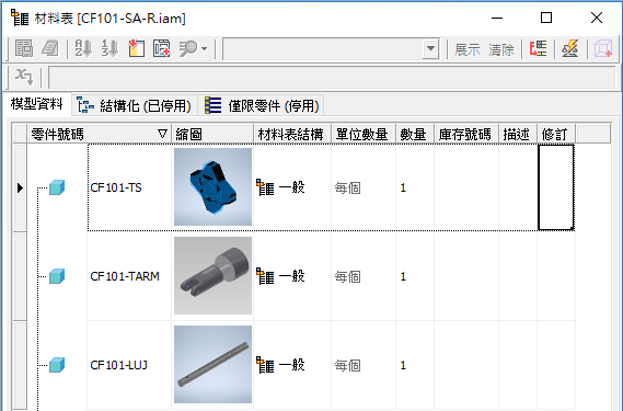

材料表顯示組合中的參考元件。
會提供較新版零件的 iProperty。

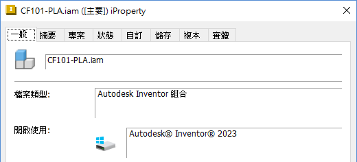

可以使用安裝的任何相同版本的 Inventor,儲存並重新開啟組合。

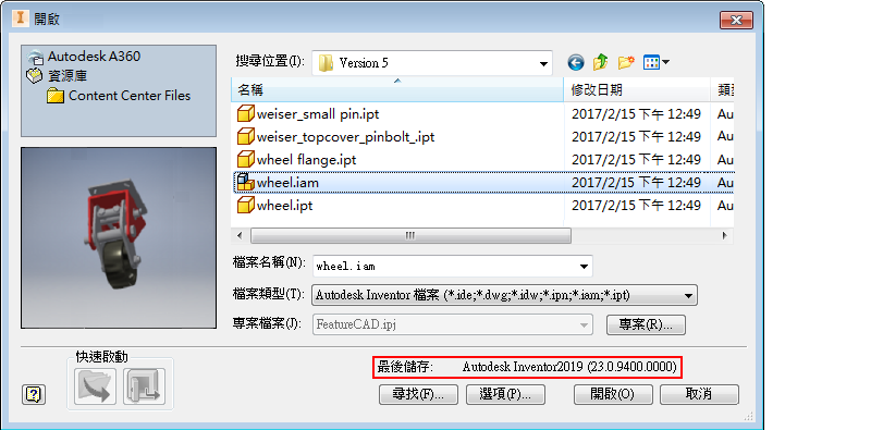

在「檔案開啟」對話方塊中,按一下「開啟」。會建立實體和曲面本體。
