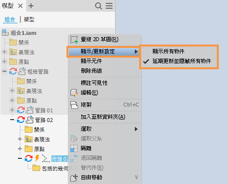

下圖展示您可從佈線的關聯式功能表存取的顯示設定。
顯示所有物件
可讓整個管路或指定的佈線進行更新。選取「顯示所有物件」選項後,相關聯的佈線和管路顯示為已移植,並且自動回應變更。這是在主要管路組合中加入新佈線和管路時的預設設定。
延期更新並隱藏所有物件
延期整個管路或指定佈線的自動更新。選取「延期更新並隱藏所有物件」選項後,相關聯的佈線和管路會顯示為中心線。基礎元件為隱藏且不回應變更。
延期佈線在瀏覽器中以閃電圖示表示。
