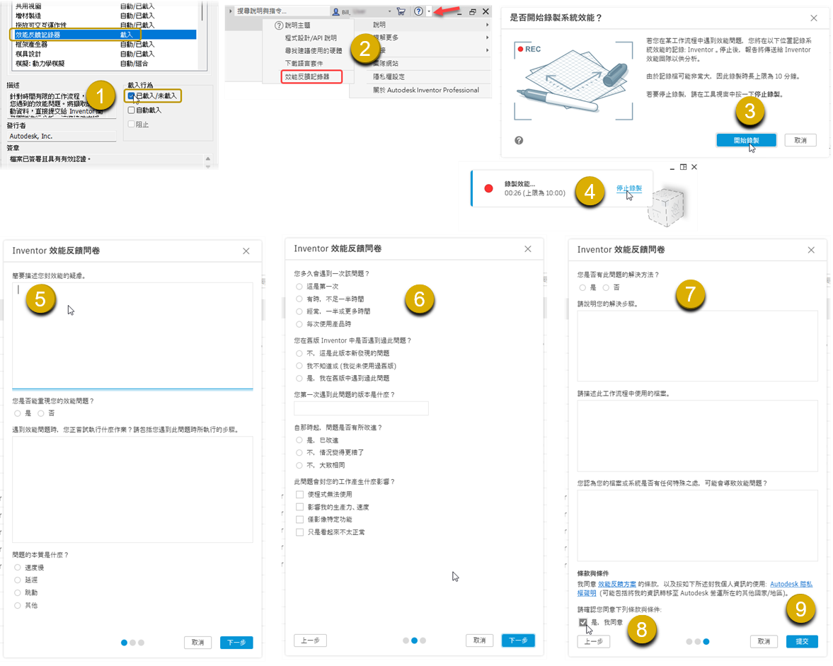

使用效能反饋記錄器
載入效能反饋記錄器後,您可以啟用記錄器並演示效能問題,然後將該資訊轉給效能團隊進行審閱。
新增功能:2025
管理增益集
存取方式:在功能區 「工具」頁籤 「選項」面板中,按一下「增益集」
記錄器的錄製時間上限為 10 分鐘。
  1. 在「增益集」對話方塊中,選取「效能反饋記錄器」,然後在「載入行為」下,按一下「載入/卸載」。
  2. 在 Inventor 標題列中,展開「說明」,然後按一下「說明」「效能反饋記錄器」。該工具隨即顯示。
  3. 在記錄器中,按一下「開始錄製」。
  4. 演示您遇到問題的情形後,按一下「停止錄製」。
  5. 在「問卷」中,提供問題的簡要描述和體驗資訊。
  6. 選取適當的輸入內容,以描述頻率、使用的 Inventor 版本,以及一些範圍資訊。
  7. 提供您發現或必須執行才能克服問題的任何解決方案。
  8. 閱讀「條款與條件」,如果您同意,請勾選該方塊。「提交」按鈕將啟用。
  9. 按一下「提交」,您提供的資訊及診斷檔案會傳送給效能團隊。
