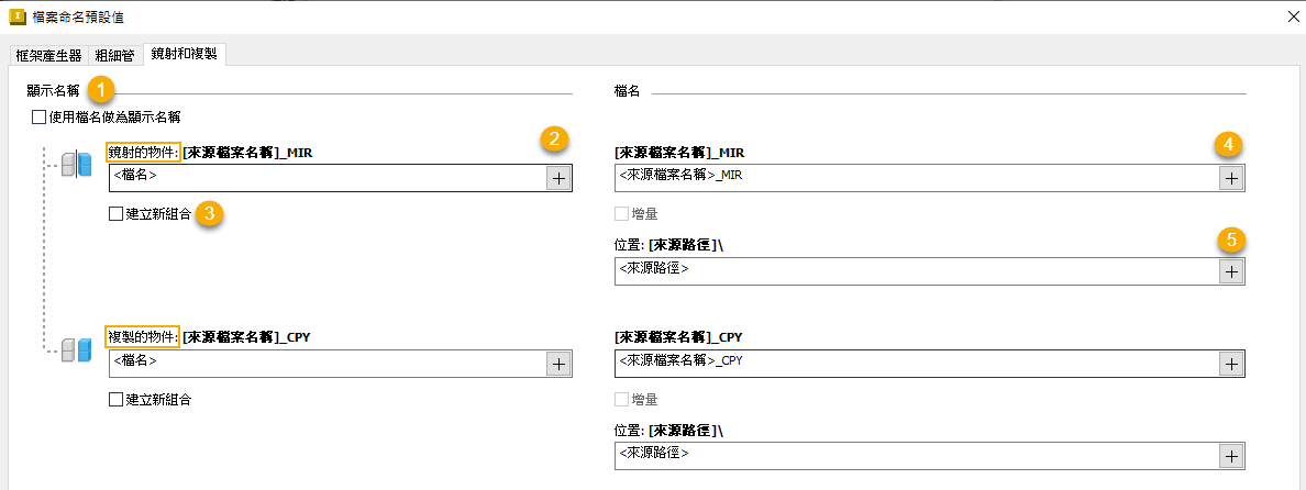

指定「鏡射」和「複製」如何建立檔案和資料夾。
若要使用檔名做為瀏覽器節點的名稱:選取「使用檔名做為顯示名稱」。除選該勾選方塊可自訂瀏覽器節點的名稱。
若要規劃命名規則:按一下加號
並進行選取。再次按一下加號,以進一步自訂名稱。
若要建立包含鏡射或複製項目的新組合檔:選取「建立新組合」勾選方塊。
若要指定檔名:按一下加號
並進行選取。再次按一下加號,以進一步自訂名稱。再次按一下加號,以建立其他資料夾。
選取「增量」以增量方式命名已編號的檔案。如果您先前手動變更了某個名稱,則此名稱將被覆蓋。
若要指定資料夾路徑:按一下加號
並進行選取。再次按一下加號,以進一步自訂路徑。
