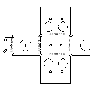

折彎註記將加工資訊加入到板金折彎、型輥和示意中心線。可以將折彎註記加入至板金零件的展開視圖。
折彎註記與所選的折彎中心線相關聯。折彎註記的預設位置在所選折彎中心線的上方。它可以將折彎文字約束到中心線的中點,並按照「標註型式」中的「原點偏移」值進行偏移。
沖孔註記包括與沖孔特徵相關的資料,例如沖孔 ID、沖孔角度、沖孔方向、沖孔深度、數量註記等。
可以將沖孔註記加入至板金零件的展開視圖。
