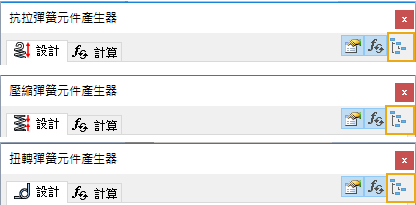

依預設,會在組合的根層級建立零件 。若要在次組合中建立零件,請按一下切換按鈕。
插入扭轉彈簧
  1. 在功能區上,按一下「設計」頁籤 「彈簧」面板 「扭轉」
  2. 在「設計」頁籤中,選取用於已設計的扭轉彈簧的選項。
  3. 切換至「計算」頁籤並輸入計算值。例如,選取強度計算類型並設定負載與彈簧材料。
    注意事項: 按一下右下角的 「更多」可顯示用於彈簧設計的其他選項。
  4. 按一下「計算」以執行計算。
  5. 計算結果會顯示在「結果」區域中。導致計算失敗的輸入以紅色顯示 (其值不符合其他插入的值或計算條件)。對計算結果的描述顯示在「訊息摘要」區域中,按一下「設計」和「計算」頁籤右下方的 V 形圖案可顯示該區域。
  6. 按一下「確定」將彈簧插入到 Autodesk Inventor 組合中。
秘訣: 按一下 「結果」顯示 HTML 報告。
