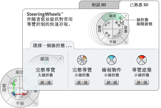

SteeringWheels (也稱為操控盤) 是追蹤功能表 (會跟隨游標)。SteeringWheels 將許多常用導覽工具組合成單個介面。
與 SteeringWheels 進行互動的主要方式是按並拖曳楔形塊按鈕。

操控盤的外觀
可以透過切換型式或調整不透明度來控制操控盤的外觀。操控盤 (2D 導覽操控盤除外) 有兩種不同的型式:大操控盤和小操控盤。
操控盤的大小控制楔形塊按鈕的大小,以及在操控盤上是否顯示標示。不透明度控制操控盤後面模型中物件的可見性。
