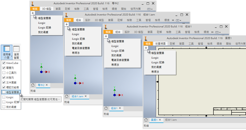

存取方式
不論文件類型為何,只要未顯示模型瀏覽器,您都會在圖形顯示區域的左上角看到此圖示 。按一下此圖示可展示作用中文件的可用瀏覽器面板。
還可移往「檢視」頁籤 「視窗」面板 「切換」下拉式清單,來變更模型瀏覽器的可見性。
注意事項: 若要在未展示任何面板時開啟或重新開啟面板,請按一下加號並進行選取。
